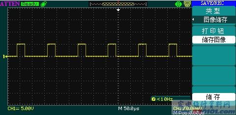

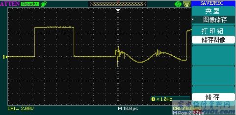

接修一台美的SH2112电磁炉间歇加热,拆修,查到R11已经由820K变大为1121K了,更换后正常,修复了的时候顺便测了下波形。以下波形用安泰信ADS1102CAL测得:

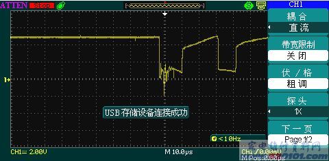

故障时PWM和IGBT控制极的波形和正常一样,这个是故障时测得的PAN:
待机的PWM:

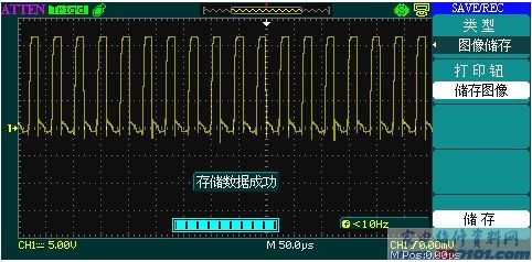

检锅的PWM:

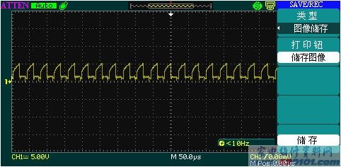

检锅的IGBT控制极:
检锅的PAN:

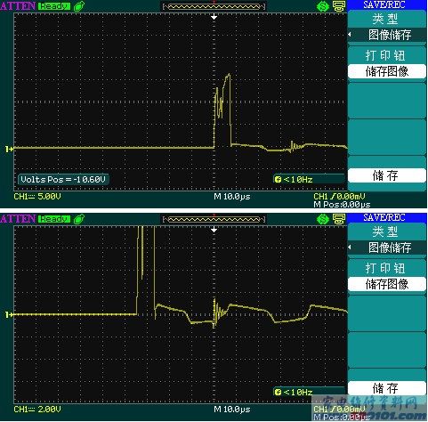

正常工作的PWM:
正常工作IGBT控制极:

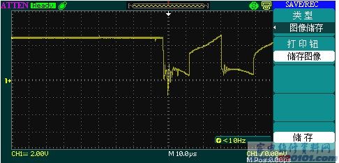

正常工作PAN:
