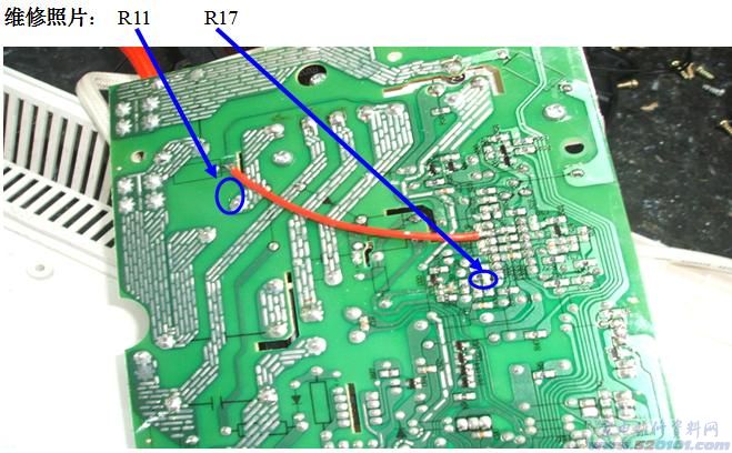

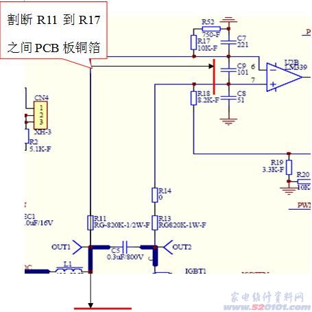

故障现象:开机或加热一段时间(5-10分钟)就出现调功加热,即自动跳
档,间断加热的现象。
维修方法:割断R11到R17之间PCB板铜箔线路,另接一根跳线直接连接
这两个元件的引脚。
注意:本方法只对M02-B2主板
电路图如下:
