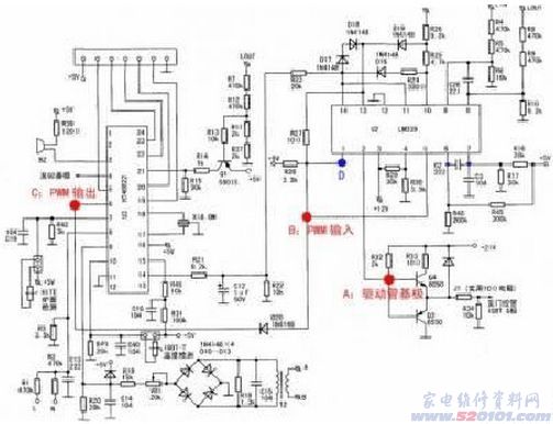

第一类同步电路的大功率电阻变质或开路导致检测电路不正常。
第二类PWM 脉冲信号失常而不检锅。(检查PWM脉冲的方法简单,就是找一小型的变压器,在初级上接一只发光二极管,放在电磁炉的发热盘上后开机,发光二极管有闪光说明PWM脉冲正常,无反应则不正常)
第三类300V 滤波电容不良造成主电压过低而使同步电路检测到的电压不正常。

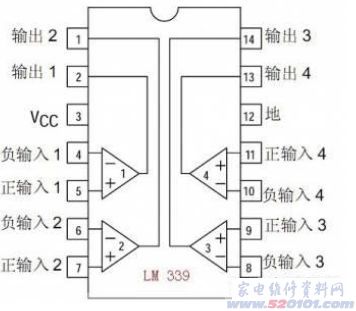

先要了解好 LM339 的内部框图 再根据其工作原理去找出关键点。
1、先找到两驱动管的基极,再看其与LM339的哪个脚相连。
2、根据LM339的内部框图可以看到与其相关的另外两个脚,这两个脚必定有一个是通往MCU的,通往MCU的这一脚就是 PWM 脉冲信号的输入脚(图二中的5脚)。
3、找出该脚后问题就简单了,下一步可先断开图二中的 D20 后测量MCU输出的PWM脉冲信号是否来判定故障位置。到这里后,其它具体的检测步骤就不用再说了,相信有一点基础知识的朋友都知道该怎么去查了。
4、从图二中可看出还有一个关键点,就是B点与D点是相连的(1与5脚),1脚与6、7脚相关,如6、7脚的电压产生变化,那么1脚的电压也会随之变化,PWM 脉冲信号必然会受到影响。最常见的也就是这个问题,就是6、7脚之间的绦纶电容(2A222J)不良造成不检锅。
