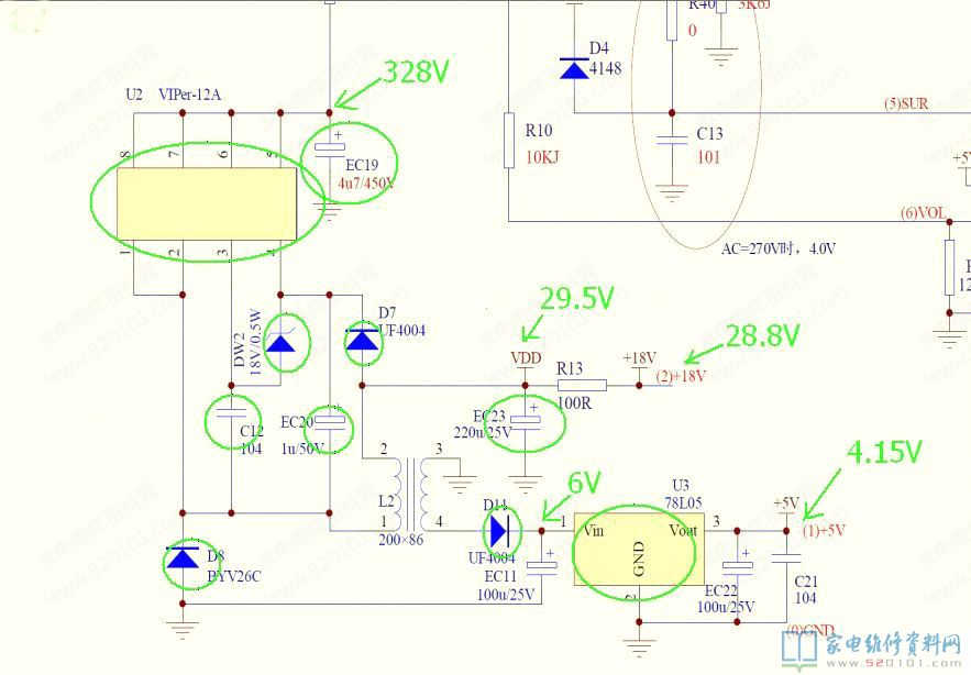

之前我在网上看到一篇文章,其电路如下图所示,那篇文章的作者在内容末尾问为什么18V会升到29V?这个故障可能有人认为是由于5V一路过载或短路,由变压器反馈到初级,引起VIPER12A调节而致使18V一路电压升高。我认为他这一观点是错误的。

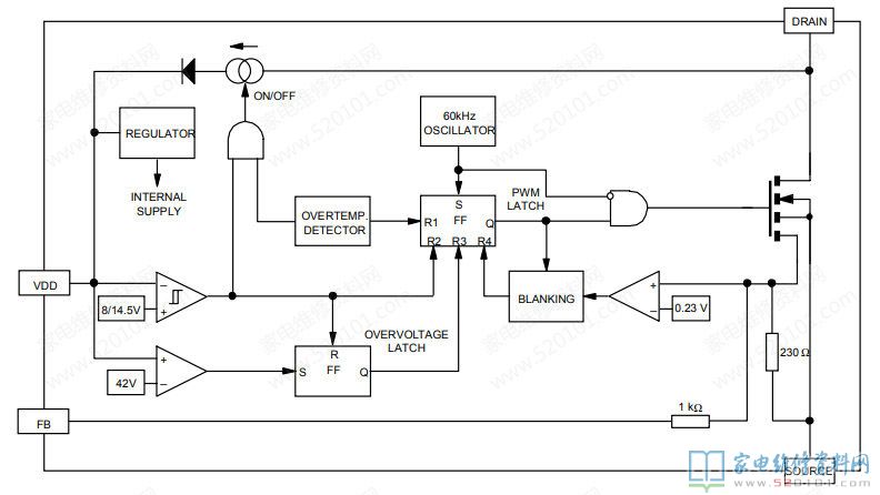

VIPER12A的反馈取自18V一路,由上图中可看出18V电压经D7加到芯片4脚作为芯片正常供电,同时经18V稳压二极管DW2加到3脚作为反馈(当高于18V时)。我们看下面的VIPER12A内部电路:
当该路电压高于18V时,电流经D7整流经过18V稳压管DW2进入芯片3脚,进入芯片后在1K和230R电阻上产生压降。我们看到运放反相端标有0.23V,也就是当运放正相端输入电压高于0.23V时运放输出反转。这样可以知道,当3脚电压接近1.23V时,反馈起作用,此时18V输出端大约为19.8V。超过瞬间电压高于19.8V时芯片内部就会通过后面一系列运放和门电路调制PWM去控制减小场管导通时间,从而使电路得到稳定的输出电压(大约19.8V)。
我个人估计故障发生的过程大概如下:
1、首先芯片3脚所接电容C12(104)由于质量问题或老化等原因击穿;
2、从而导致3脚直接接到1、2脚或者说变压器初级的1脚更明确,导致3脚反馈作用失效;
3、这样3脚电压低于1.23V,芯片内部不断调制PWM去加大场管导通时间,致使输出端电压迅速升高;(这时电压远高于18V,稳压管可能已经反向击穿;)
4、同时变压器次级绕组感应电压也随之迅速升高,整流滤波后击穿78L05或稍长点时间工作热量过大击穿,再而击穿MCU。
这时,在路测量电压时就如第1个图,网上那篇文章应是电磁炉损坏情况下在路测量所标电压。
