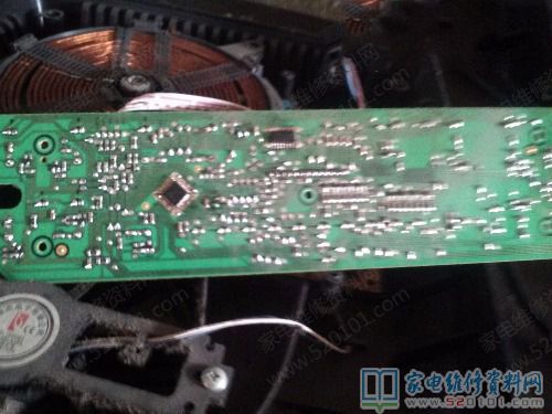

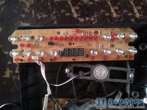

接修一台美的C21-ST2132电磁炉,故障表现为按键失灵,表现为有时可开机,有时不能,有时所有键全变为开关机键,能开的情况下,加热正常,加热时关不了机,检测18v、5v都正常。后来经过同行的指点,经过清洗和烘干后,按键错乱失灵的故障修复。
