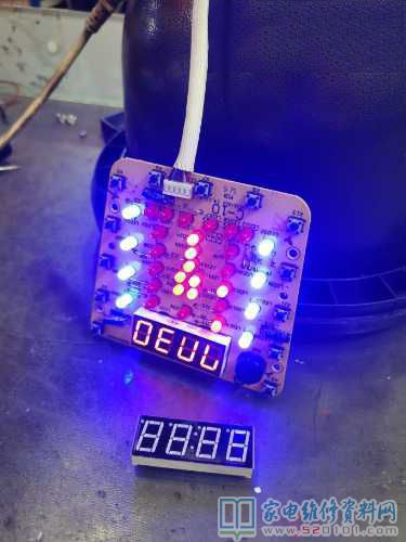

荣事达电压力锅功能乱跳的故障维修
2021-03-16
作者:曾庆华
5339
一用户送来一台荣事达压力锅,说按键不起作用。通电试机所有功能按键均能够正常操作。加水试机,结果不到两分钟,功能乱跳。最后跳保温状态支持下去。拆机逐一检测按键接通电阻均正常为0欧。果断更换四位数码管,上电故障不在重现。
这种数码管,容易在压力锅,电磁炉上面引起按键失灵。遇到此类故障无明显坏件的情况均可以果断更换。
