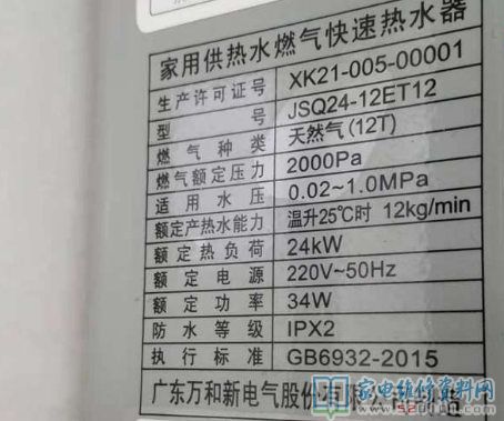

接修一台万和燃气热水器,故障现象是遭雷击后开关电源部分损坏,更换了整流二极管和开关电源8脚芯片后有显示可开机,此时控制盒放在外面。放水风扇转没点火声随后E2报警、后盖有代码热电偶保护、此机有左右两热电偶串联一端去主板另一端就近接外壳。应该没开路(没烧起来应该没电压输出)。走了一些弯路发现控制盒与外壳是通过安装控制盒螺钉电气接地的。
在电气方面应该有多点接地(变频空调外机有专门汇集按地点)。这热水器专门的点火电路是模块安放在燃烧器下没和主板做一起。一般热水器地线没接好会有打火声。
