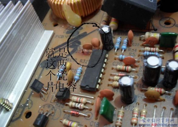

故障现象:接修一台雅乐斯C-19E电磁炉,用户反映是不加热。
故障分析:通电试机未见显示就听见里面“噗噗噗”的声音,赶紧断电检查。拆开看见0.33电容脱焊打火,焊好后通检一遍,所有大电阻电容均正常,3电正常,IGBT正常。再试机,未放锅前没有检锅声,放下过后反倒有检锅声,显示屏显示“----------",表示不工作。其它大电阻电容都正常,后果断更换339的8.9脚瓷片电容后再试机一切正常。
