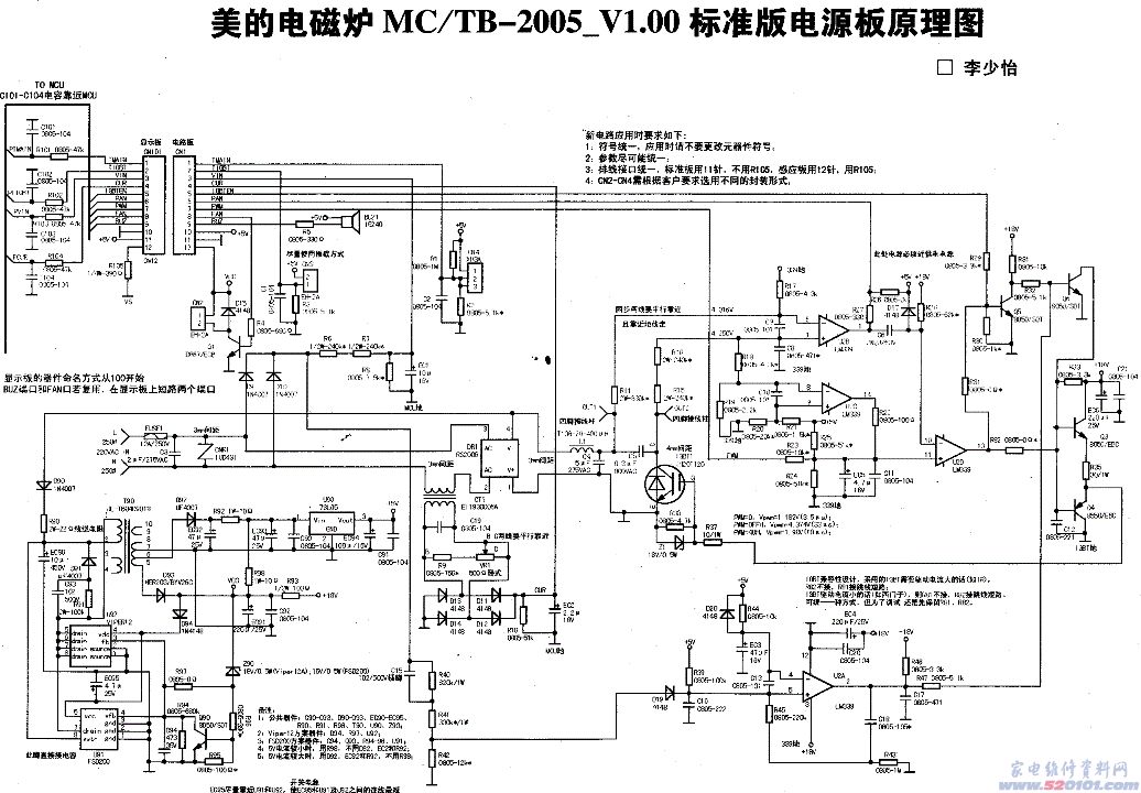

故障解析:
在美的电磁炉维修中“不报警不加热”故障是常见的故障之一。由于涉及故障电路范围广,给初学者维修带来一定的难度。为此,笔者从多年售后维修实践中总结出经验,并归纳出故障的潜在范围;1、控制显示板;2、同步电压比较电路;3、浪涌保护电路;4、使能开关电路;5、驱动放大电路;6、LC振荡电路;7、高压检测电路。下面就介绍用《500型三用表直流电压档测试法》、及《控制显示板替换法》维修方法,从而更加有效地提高故障的维修效率。

二、同步电压比较电路故障的维修
维修时,将该电磁炉上电待机。用500型三用表直流电压10V档,测比较器U2B第7脚同相输入端对地+4V电压,正常。若偏低为取样电阻R13(820KΩ/1W)变值、开路,贴片电容器C8漏电、或U2B损坏。测U2B第6脚反相输入端对地+3.8V电压,正常。若偏低为取样电阻R11(820KΩ/1W)变值、开路,贴片电容器C7漏电、或U2B损坏。测U2B第1脚输出端对地+5V电压,正常。若偏低为贴片电阻R27开路、或U2B受损。均会造成上电开机后出现“不报警不加热”故障。

维修时,将该电磁炉上电开机。用500型三用表直流电压10V档,如图:测比较器U2C第9脚同相输入端对地+3.6V电压,正常。测U2C第8脚反相输入端对地+1.2V电压偏高(正常为+0.9V)。测U2C第14脚输出端对地+2.2V/+3.5V电压飘动。用三用表电阻100Ω档,测比较器U2C外围元件均正常,更换比较器后整机恢复正常。由于比较器U2C受损,使脉宽调控电路电压上升。经CPU芯片识别后,通过使能电路迫使IGBT管停止加热。
附电路原理图:
