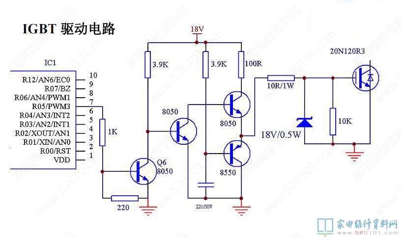

下图是某款电磁炉中的典型的IGBT驱动电路,特发上来供广大网友维修参考用。
