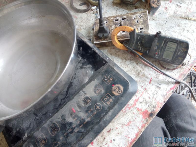

接修一台美的C21-RK2102电磁炉,其机芯芯片HIGHWAY09。故障表现为断续加热,电流表可以检测的电流大小忽大忽小,电流在2-3之间变化,检查cur电流检测电路没有发现问题,把锅抬高一点,电流在5.9A稳定了,这是为什么,测量同步电压为0.98v和0.88v基本正常。

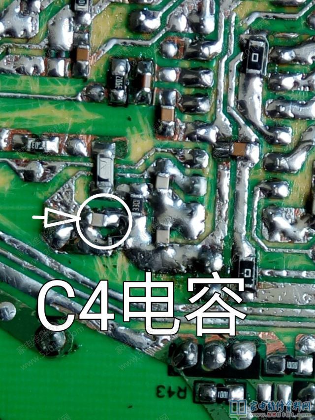

换HIGHWAY09芯片后故障不变,测量5-6脚电压为2mv和4mv待机,开机时6脚为1.22v后来,仔细发现C4是棕色的电容,和其他主板上的颜色不对,其他主板上的颜色是白色的电容,焊下测量电容容量对比发现差别很大,白色的电容容量几乎测量不出来,应该是1000pF左右吧,而棕色的电容容量是10nF,看来次电容是上个维修员换错了,在旧版上去下白色的贴片电容换上,故障排除,工作电流为7.9A,。到此说明,同步电路的元件大小变化也会影响断续加热,不过和电流检测电路坏的故障现象还是有区别的,电流检测电路出故障时,锅具高低无变化,同步电路有故障时,锅具高低有变化。
