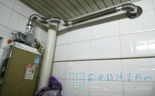

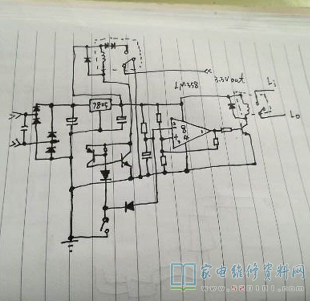

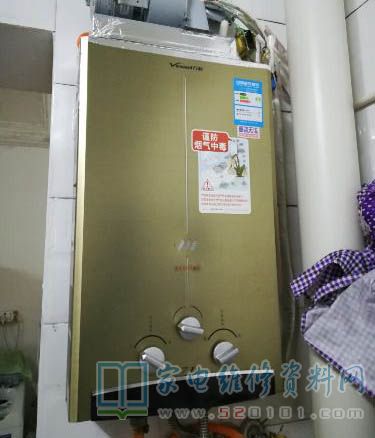

直排燃气热水器较新功能优秀,弃之浪费,用则隐患,于是,自主设计改造,以成强排,风机提前工作延时关机,风压开关保险,水压开关供电(取代原电池),非常好用,分享,谨供参考。
