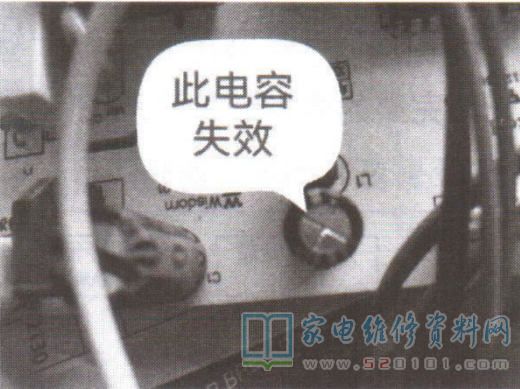

接修一台安吉尔壁挂管线YLR0.7-5-X饮水机,上电后无任何反应,指示灯不亮。拆下后盖,小心拔下出水软管,目测电源板上的保险管正常;上电测得降压变压器初级AC220V电压正常,次级输出电压为AC22V(标识为19V),也正常,桥式整流滤波电路输出电压为30V。仔细观察控制板,发现有一只电容C2(470uF/25V )鼓包,如图1所示。此时测得C2两端电压为5.6V。拆下C2测得其容量仅为0.6uF。更换C2后上电,故障排除。此时测得C2两端电压为4.92V,前级桥式整流滤波输出电压为28V。
