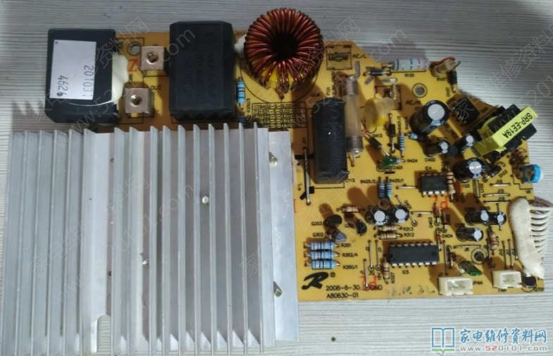

最近接修一台苏泊尔C19A02电磁炉,故障表现为间歇加热,从0A到6A波动,大约3秒一次,调功率,最高值也下调,量300伏电压也跟着滑到200伏,也为是电容或者整流桥问题,大件全换了,大电阻也检查也没问题,后来有个C21SDHC05对照才发现,LM358的2,3脚对地只有28欧,换后正常。
附:苏泊尔C19A02静态和动态数据表(cpu为em78p58411,主板339及358,339管脚电压及电阻,200k档黑笔接地)
