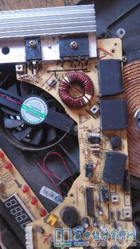

接修一台九阳C21-SC008电磁炉,故障表现为开机显示E4,拆机经检查发现尾号为R201的电阻1M烧断,刚开始换了个800多K的显示E3代码,后来找了1M多一点的换上正常了。
