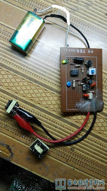

接修一台山寨电磁炉,品牌为萬赛(仿萬宝)故障现象:插电无显。拆机检修,保险完好、桥堆、IGBT、三大电容均无问题。但只有300V电压正常,18V只有几V,5V只有零点几V。重点检查待机电源电路,电源IC为AP8012,检查正常,整流二极管,滤波电容、降压大电阻均正常。暂时维修陷入困境。
思考再三,会不会待机变压器问题,果断拿出闲置已久的自制匝间短路测试仪(见下图),拆下待机变压器测试初级,果然匝间短路。
从废板取下相同待机变压器换上,三大电压正常。放上锅,加热正常。维修结束。注:测试中,发光二极管亮的变压器为好零件。
