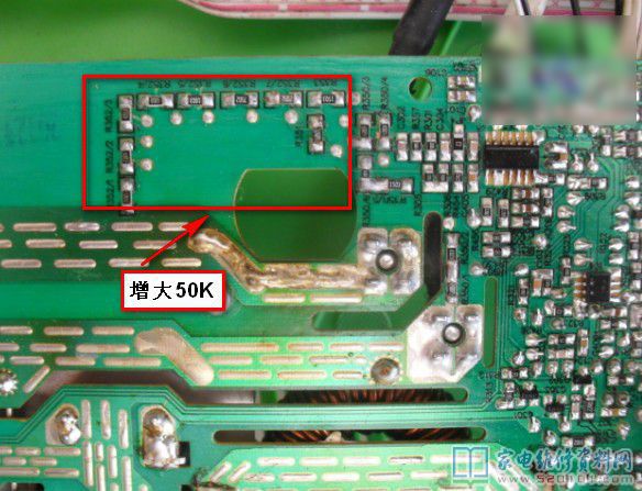

苏泊尔C21-SDHCB07电磁炉需要抬高2CM才能加热
2020-04-12
作者:wgjjdwx
2943
接修一台苏泊尔C21-SDHCB07电磁炉,故障表现症状是不检锅,试着抬高2CM加热正常。后来把同步电路的电阻加大50K后成功修复,一切正常。
