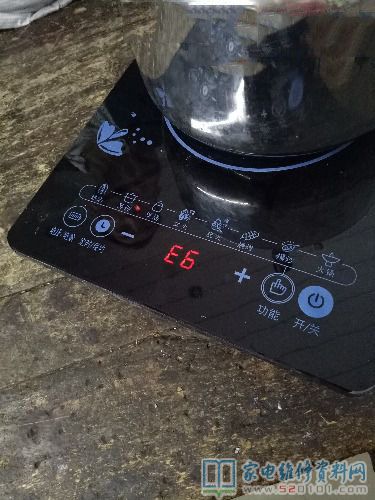

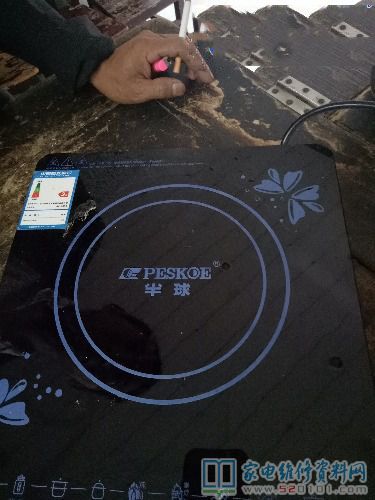

近期一台半球电磁炉,故障表现是断续加热,出现故障时显示E6,经过网上查询E6故障含义是IGBT温度过高导致的,可是拆开检查发现散热片只是温热,风扇正常,热敏电阻经检测也正常,于是将主板上的J1改成1K电阻,故障不再出现,此方法属于技改。
