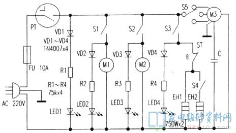

一、工作原理
1、风速控制
预置好时间后,风扇电机M3立即启动运转,同时送风指示管LED1发光。C为M3的启动电容。S5为调速开关,有弱、中、强三种风速供选择。(2)风向控制:闭合开关S1,风向电机M1开始工作,带动出风换向器叶片左右摆动,不断改变送风方向,同时风向指示管LED2发光。(3)冷风控制:闭合开关S2,冷风电机M2带动制冷压缩机运转,冷风通过风扇吹出,同时冷风指示管LED3发光。(4)暖风控制:闭合开关S3,市电经温控器ST常闭触点加至半导体陶瓷发热器EH1两端,开始加热,风扇向外吹送暖风,同时暖风指示管LED4发光。若闭合s4,则EH1、EH2并联工作,可高温送风。ST是自动复位温控器,当温度升至ST预置温度时,其触点断开,发热器失电停止加热;而当温度降至ST预置温度时其触点会自动复位闭合,发热器又开始加热。如此反复循环工作,实现自动恒温控制。
2、常见故障及原因
(1)、风扇电机M3不工作:若LED1也不亮,为电源插头接触不良,保险丝FU熔断,PT定时开关接触不良或没有预置工作时间(此时其他支路亦无电);若LED1发光,则为S5接触不良,启动电容C及M3损坏或引线折断。
(2)、定时结束后,M3仍运转不停:PT定时开关粘连,不能切断电源(此时各支路均有电)。
(3)、风向电机M1不工作:若LED2也不亮,为s1接触不良;若LED2亮,则为M1损坏或开路。
(4)、制冷电机M2不工作:若LED3也不亮,为S2接触不良;若LED3亮,则为M2损坏或开路。
(5)、加热器不工作:若LED4也不亮,为s3接触不良;若LED4亮,则为ST触点接触不良,EH1、EH2烧断开路;若只有EH2不工作,则为S4接触不良或EH2烧坏开路。
(6)、超过预置温度,但发热器仍继续加热:ST控温失灵,一般为其触点粘连。
