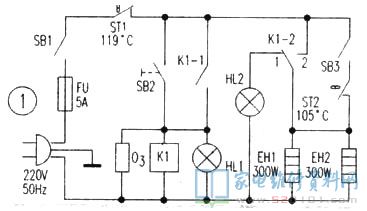

本电路如下图所示,闭合电源开关SB1,轻触自复位消毒启动开关SB2,市电经保险丝FU、SB1、消毒温控器ST1常闭触点,SB2加至交流继电器K1使其吸合,K1-1闭合并自保;另一组触点K1-2由常闭的“1”位转向常开的“2”位,加热器EH1、EH2及臭氧发生器O3均得电工作,同时加热指示灯HL1发光。当柜内温度升至119℃时,ST1触点自动断开,K1失电释放,K1—1恢复常开状态,K1-2恢复常闭的“1”位,HL1熄灭,O3停止工作,EH1、EH2失电停止加热,结束一次消毒过程。
二、其常见故障及原因
(1)、高温消毒时加热器不工作:若HL1也不亮,一般为FU熔断,电源插头及SB1、ST1、SB2、K1-1、K1-2触点接触不良,若HL1指示正常,则为K1线圈开路;
(2)、高温消毒时加热不停:ST1触点粘结;
(3)、保温消毒时不加热:FU熔断,SB1、ST1、SB3、ST2触点接触不良;
(4)、保温消毒时加热不停:ST2或ST1触点粘结;
(5)、O3不工作:O3损坏;
(6)、HL1或HL2不亮:HL1或HL2损坏,K1-2常闭“1”位接触不良(对HL2而言)。
