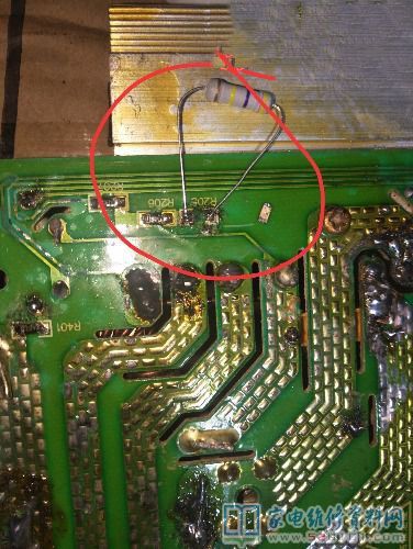

一用户送来一台九阳C22-L2
电磁炉,故障表现为
不加热,通电试机有敲锅声,拆机测大电阻都没坏,最后通过检测发现是470K电阻损坏导致(如下图中表示),此电阻的主要作用是检测电压用的。
