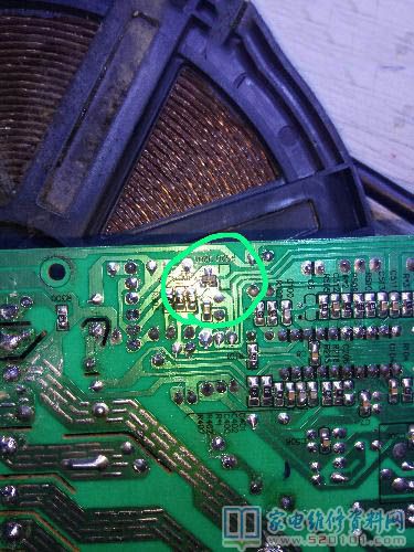

接修一台九阳JYC-21E55C电磁炉,故障表现为不通电,拆开机器检查桥、功率管、保险损坏,依次更换这些元器件后试机出现E0。再细查发现Q201短路,换一个J3Y三极管,故障修复。
