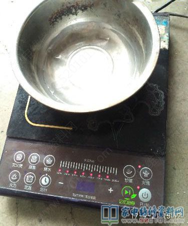

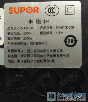

接修一台苏泊尔C20-SDHJ10K电磁炉,故障表现为启动后随机跳转到烧水档位,加热正常。其他按键没有反应,拆该按钮,测的高阻1.5M左右,对比全新按钮为无穷大,果断更换后解决问题。
