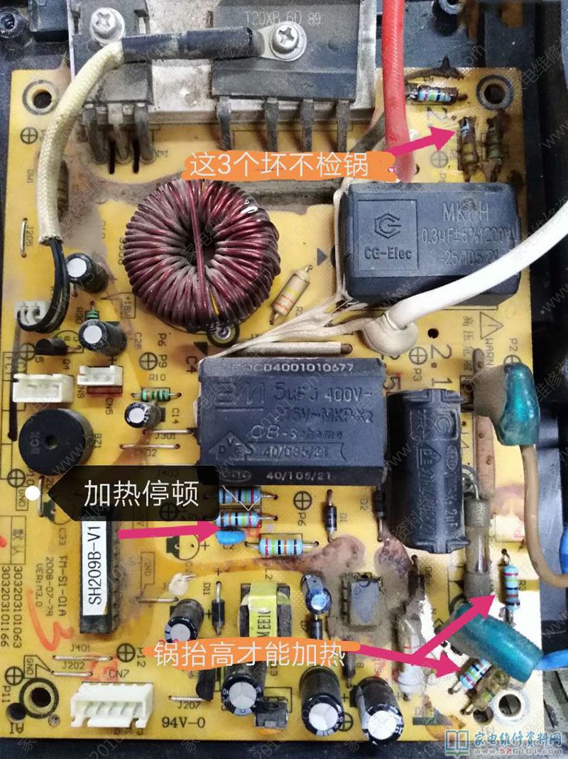

美的MC系列电磁炉常见加热停顿、锅抬高才能加热、不检锅的三个故障,请按照下图示中的标注故障点进行维修,供广大网友维修参考用。
