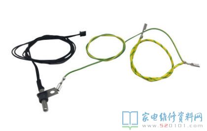

接修一台美的FS4017电饭煲,故障表现为做米饭正常,但是煮粥夹生,水好像都没有烧开,通过检测,发现是上盖温控线路中一个电阻R123 5K变值引起的,更换后故障修复。
