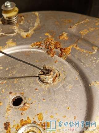

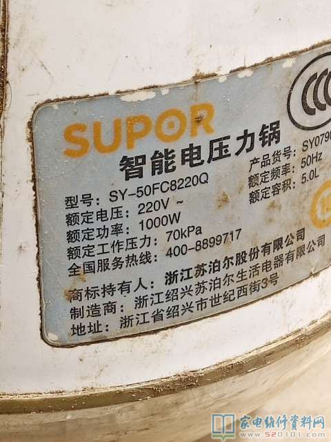

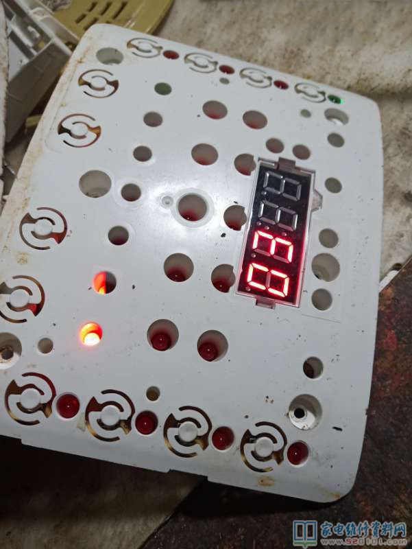

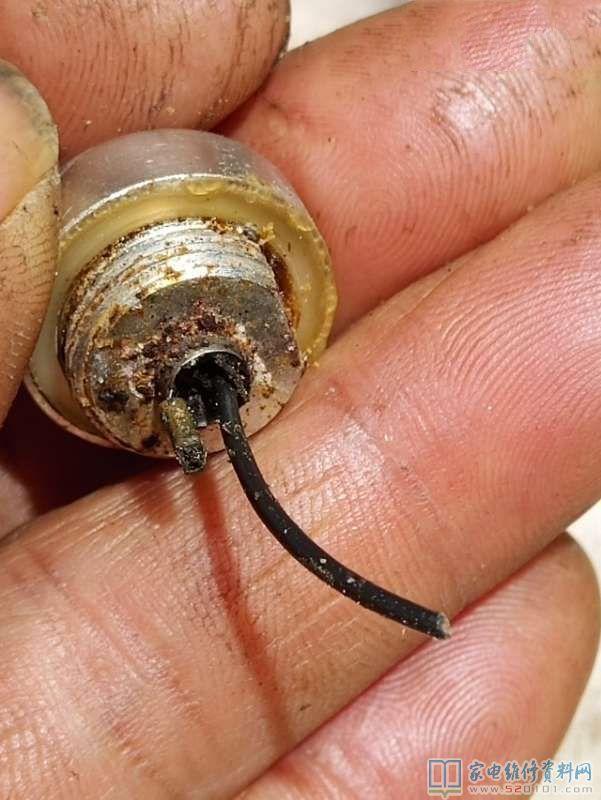

接修一台苏泊尔SY-50FC8220Q电饭煲,故障表现为通电后显示E0故障,拆上盖发现温控断线(网上可以买到),先用10k电阻做负载,通电开机故障排除。
