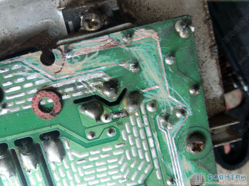

接修一台奔腾PC21N-B电磁炉,故障表现为通电不加热,拆开电磁炉进行维修,发现有个螺丝漏电把印制板烧断线了,如下图所示,进行修复后故障排除。
