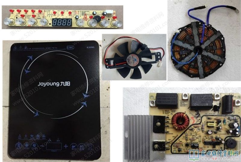

接修一台九阳电磁炉,故障表现为有时加热有时不加热,到处找不到毛病,最后动了一下风扇线到正常了,一看是一根线断了,焊好正常了。应该是风扇不转导致IGBT高温保护的。
