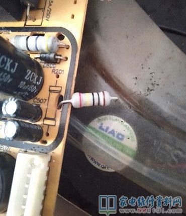

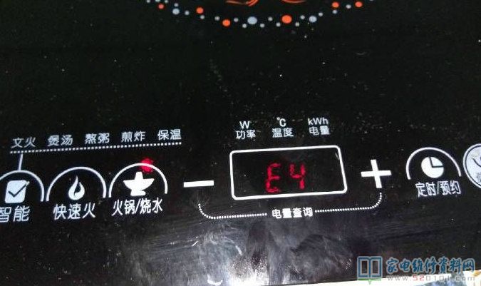

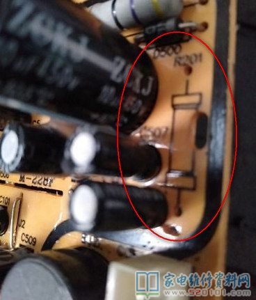

本人已经修过好多台九阳电磁炉,故障现象是显示E4,后来排查出是是R201(1M阻值)的电阻开路引起的,特分享此通病给广大维修同行借鉴参考。

感谢作者的分享!我已按你的方法修好了一台九阳电磁炉E4故障。方便快捷,不用再去查找故障了。很快就修好了。感谢你!
