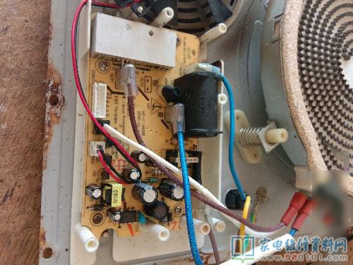

接修一台九阳H22-X3电陶炉,故障表现是烧一会儿之后显示E8报警,拆开机器面板、微动开关清洗,故障还是不变。后经过仔细排查是发热盘中间那个热电偶开路导致的,更换之后故障排除。
