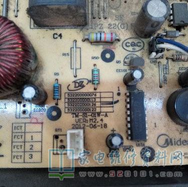

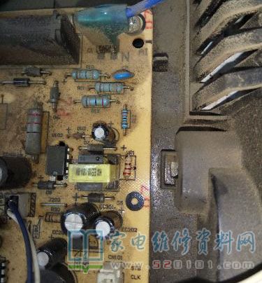

接修一台美的C20-SK2002电磁炉,故障表现为
开机一直检锅,电流由0-5A之间变化,检查可调电阻500欧,阻值变大到1K左右,可调电阻改220欧,试机电流在8A左右,工作正常了。
