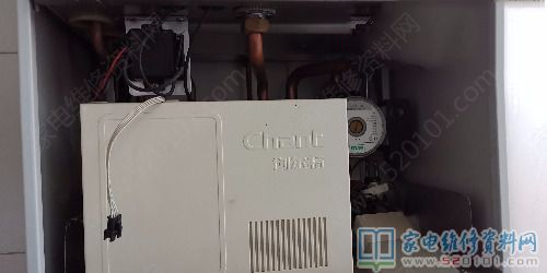

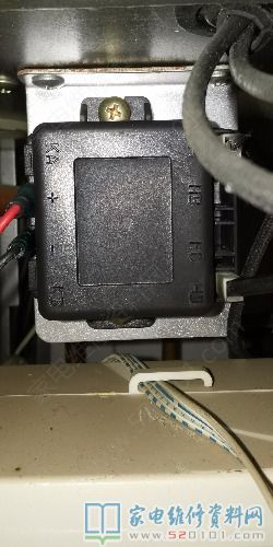

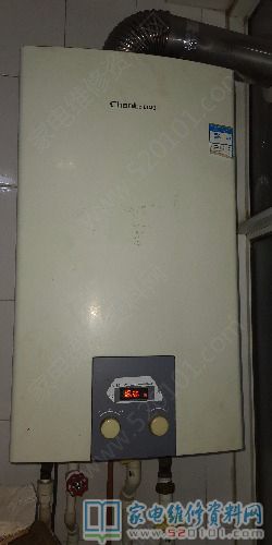

上门维修创尔特燃气热水器L1PB-V,客户说供暖和淋浴两用,现在集体供热了只用来洗浴,可现在有时打火有时不打火,时好时坏,初步判断是先换风压开关问题,更换后故障修复。
