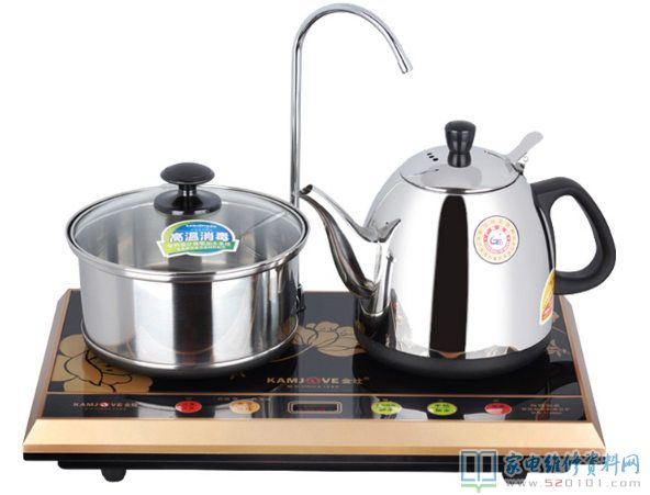

金灶T-300A茶艺炉一直显示100度的故障维修
2021-06-19
作者:金路维修中心
5587
最近接修一台金灶T-300A茶艺炉电茶壶,故障表现为总是显示100度水温,加水,消毒功能完好,拆开看,控制板连接传感器的C2 104电容脚发黑,更换后正常。
