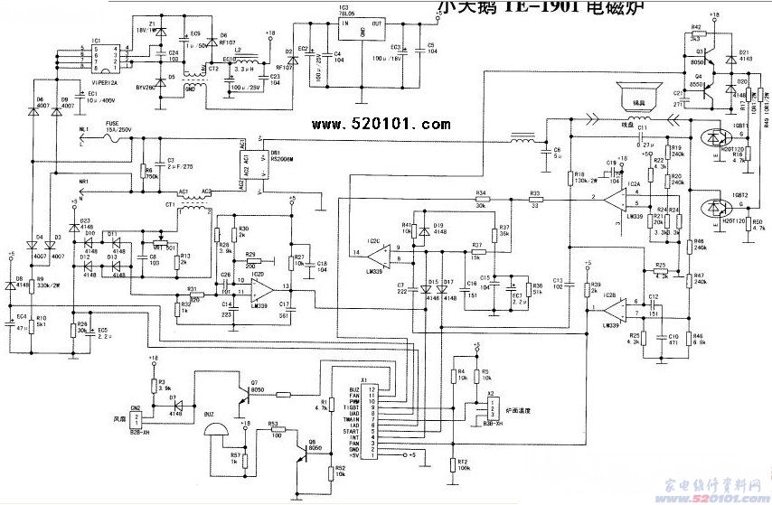

检修方法:先参考小天鹅图纸:
电磁炉每间隔约2秒显示E0,断续加热,加热时电流6.5A左右,显示E0 的时候电流变0.12A,而且显示屏的灯会灭一次,但是电源指示灯不会灭。加高或者降低线盘无效,电流互感器次级有七百欧姆电阻,电流检测四个4148二极管和电流调整的可调电阻也没有问题,已经更换IGBT,339,5UF和0.3UF电容,整流块。5V18V正常,大电阻正常,板子用酒精清洗晒过,驱动电路的两个三级管也换了,还是不行啊,冷静分析,测试电磁炉的各个关键点电压发现: I-AD点电压最为离谱,最高仅为0.36V,正常有锅加热是应该大于1V,而且随着功率升高变大!其他
PAN 1.25~4.99V
IGBTED 2.35V~4.35V
U-AD 3.27V~3.10V
这几个电压都不正常,断开I-AD与MCU得连接,在置锅试机时发现电压可以上升到4.55V,怀疑MCU的这个脚损坏,查询S3F9454BZZ-DK94得知,该I-AD脚是由11脚的A8端口定义,测量单片机引脚正反向阻值,发现I-AD端口坏了,他和V-AD,,T-IGBT,T-MAN等端口阻值不一样,

从网上查询厂家在本地售后,花15元(MCU)+4元(货运费)得到MCU:S3F9454BZZ-DK94,新的MCU非在线正反向阻值,MF47型指针表Rx1K,红笔接1脚,黑笔测:
2~3,5~15脚均为240K,4脚450K,16~19脚280K,20脚48K,
黑笔接1脚,红笔测:
2~3,5~19脚均为8K,4脚6.5K,20脚6.2K,
换上新MCU,电磁炉一切恢复正常,以下主要测试点,其含义我理解不是很准确

参考图纸:
