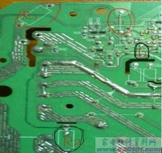

美的电磁炉出现断续加热,只需调换如图的2个电阻,和跳线的位置。美的电磁炉标准化以来,就M02 M03 爱出这个毛病。M00估计是成本太高了 ,为了降低成本,用的M02,这个版本的有个致命的缺陷,同步取样电阻由3个键少到一个。PCB设计问题,容易被干扰。后期出的S01A ,同步电路走线是平行设计的,不会出现类似的问题。
R1 J1 互换 R2 J2 互换。
维修指导上是把r2与j2之间的铜箔划断用导线连接。这种方法不可靠。
