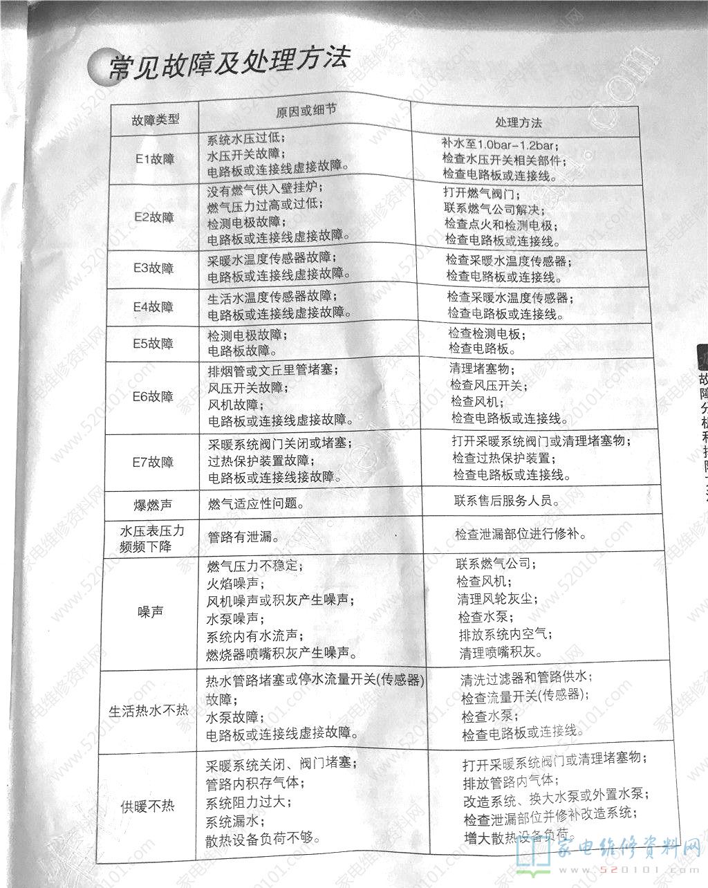

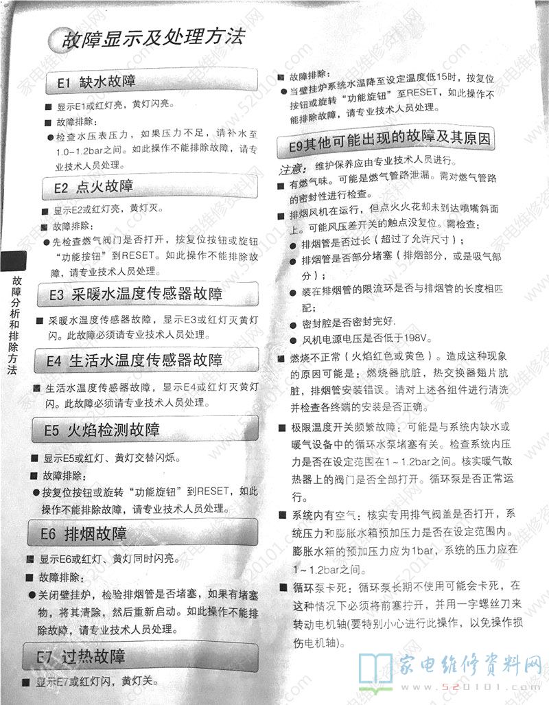

沃喜燃气壁挂炉故障代码与故障解决方法
