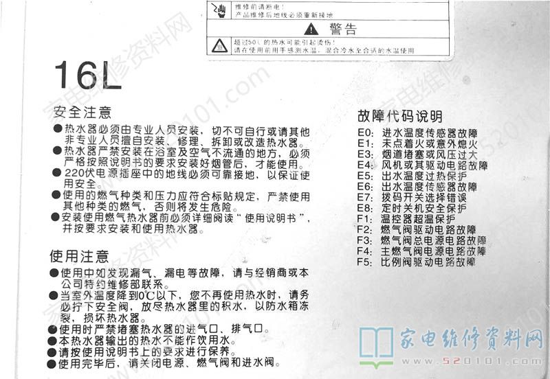

惠而浦燃气热水器如果出现E0、E1、E2、E3、E4、E5、E6、E7、E8、F1、F2、F3、F4、F5故障代码请参考下图进行故障诊断。
