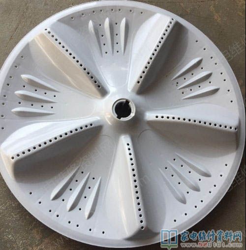

一台志高XQB180-2019型全自动波轮洗衣机,不洗涤。分析检修:上电试机,发现波轮不运转,但能听到机器内部有正反转的声音。卸下波轮固定螺丝,发现波轮已经损坏,将其换新后故障排除。
