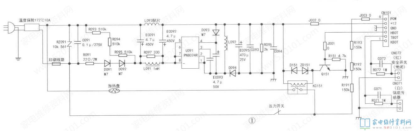

一台美的MY-QC5OA5型美的电压力锅,上电后有显示不加热。插电试机,选择模式后按压“开始”键,听到机内有继电器动作的响声,面板上指示灯闪烁,无法加热,怀疑电源负载能力弱。拆机检测,该压力锅内部有两块电路板:一块为按键板,上面有CPU及数码管显示电路;另一块为电源板,并安装有锅底温度传感器及安全开关连接插座,如图1所示。

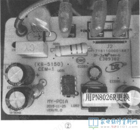

上电,测得电源板输出的+12V电压在13V78V之间波动,按键板上三端稳压器7805输出的+5V电压稳定,由此判断电源板有问题。该机电源板板号为MY-P01A,采用芯朋微公司生产的非隔离高效AC-DC转换芯片PN8024R。对PN8024R外围元件进行替换检查,特别是+12V输出电容EC095,无果;代换PN8024R后输出电压为稳定的12V。装机试验,故障排除。为保证可靠,笔者用功率更大的PN8026R替换PN8024R,如图2所示。
