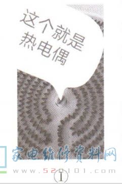

添妙TM-TL1500电陶炉的炉面温度可达到200°C,由于普通的半导体热敏电阻无法承受如此高温,所以采用热电偶作为感温元件,如图1所示。
