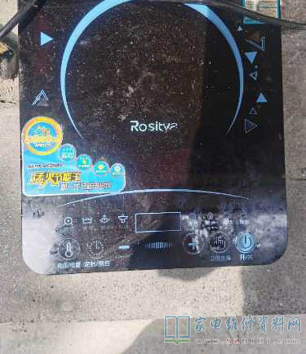

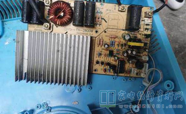

接修一台杂牌电磁炉,开始工作几分钟正常,一会显示E3后停止运行,停机冷却一段时间,又能工作一会然后再显示E3。故障检修:按代码显示判断,应该是,电压异常,或者温度异常,检测相关原件没有发现问题,故障依旧,测试5V基本正常,风扇供电16V左右,于是代换处理,代换400V/10uF电容,电源芯片,25V/100uF、25V220uF 、25V//4.7uF电容,都无济于事,再次代换,小电源部分的整流二极管,及7805三端稳压,炉面温度传感器,IGBT温度传感器,试机都劳碌无功。

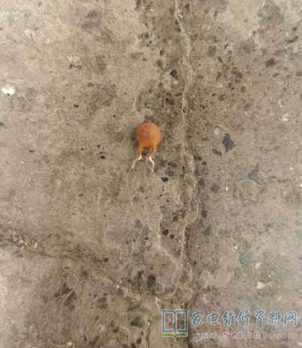

当代换到电源芯片旁边的瓷片电容104测试,风扇供电上升到18V,试机很长时间,再不出现,使用过程中出现E3故障,自此故障修复。
