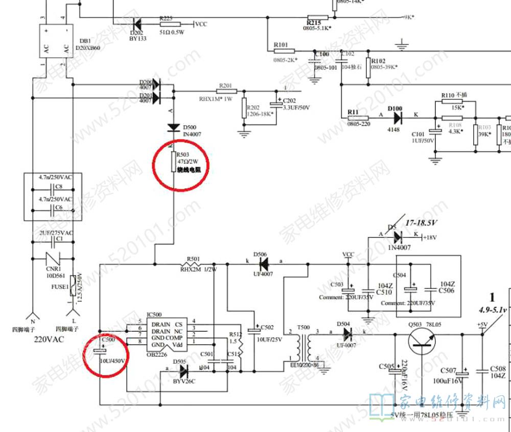

九阳电磁炉不通电的故障维修
2024-07-28
作者:gdxncwd
1087
接修一台九阳电磁炉不通电。以为故障严重,结果比较顺利,检修顺序如下:1、检查保险管,好的;2、着重检查待机电源,发现10U450V电容异样,果断拆下严重漏电失效,换;3、再发现R503(47欧2W)电阻烧成白的了,断路。4、检查电源模块正常;5、检查IGBT,好的。
维修过程:换好坏件通电,三大电压正常,接线盘上脉冲检测小工具,检锅脉冲正常。最后放锅开煮,一切正常,维修结束。
