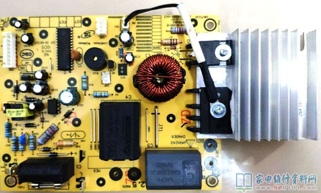

接修一台美的C21-ST2123电磁炉,故障表现为通电后,按开关键,各项功能按键正常,锅检正常,但是不加热。由于用户连续大功率使用后,出现各项功能指示正常,但不能正常发热。经仔细测试发现,经400V整流后到输出电路JT1连接线与电路板间。接触电阻为4.5K,导致高温,使其焊点融化虚焊。经重新焊接后加热功能恢复正常。
