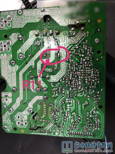

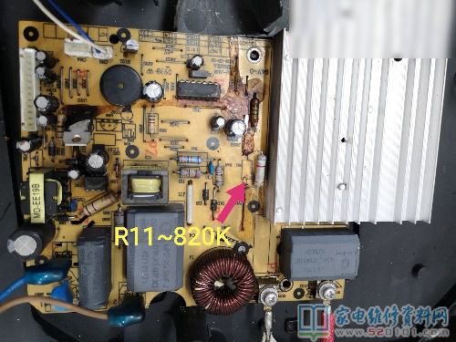

接修了一台美的电气双智灶(燃气电磁一体灶),故障表现为电磁炉不加热,经过排查是主板上的R11电阻(820K)损坏导致,此类故障已经维修多例,属通病故障。
