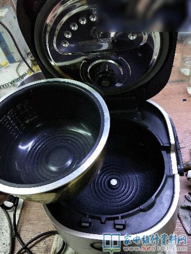

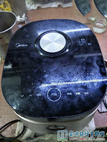

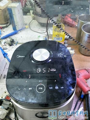

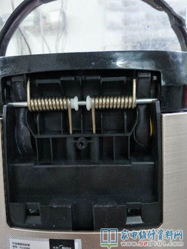

前几天接修一台美的电磁煲,故障是显示屏有显示,有时能操作有时不能操作,拆开经检查,发现是上盖控制面板排线内部断开几根,直接更换后正常,此故障为美的电饭煲系列产品的通病故障,包括美的电饭煲也有上面板引线金属疲劳老化断开导致不工作的现象。
