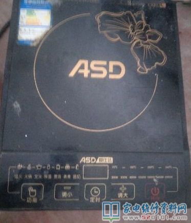

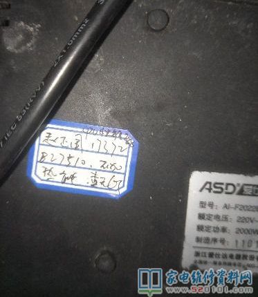

接一台从别的维修部转来的爱仕达电磁炉,故障表现是上电试机加热正常,风扇不转,过一会儿就保护了,拆机检查,开机时候没有18v电压送往风机。风机的驱动管已经被前一任维修员更换过。

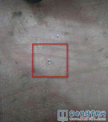

短接8050的c、e级风机运转正常,看来开机b级没有启动电压送来,顺着线路检查一个跳线用的0欧贴片电阻已经断路。用电烙铁焊接好之后,上机开机一切运转正常,机器修复。
