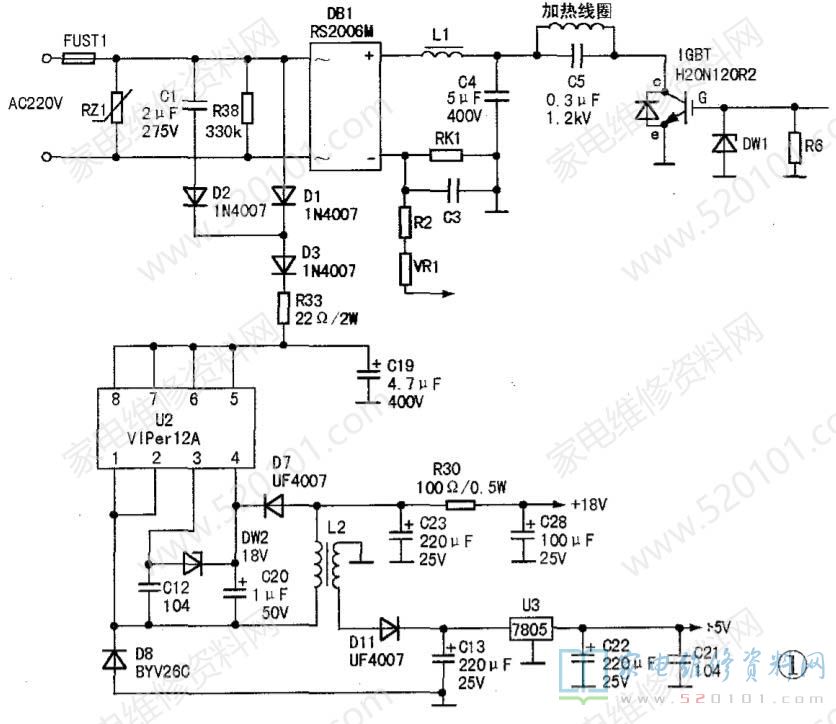

一台美的C21-SK2118电磁炉,在使用中,电磁炉突然死机。再按开/关键,所有指示灯均不亮,数码显示屏无显示,风扇电机不转,不加热。
根据故障现象分析,故障部位应在电源电路中,相关电路如图1所示。检查保险管FUST1、抗干扰电容C1、整流全桥BD1、滤波电容C4、谐振电容C5以及门控管IGBT等元件都正常。接通电源,测量C4两端直流电压为300V,正常。由此判断,高压电源电路及高频谐振电路基本正常,则故障出在低压电源电路中。
低压电源电路以U2(
VIPer-12A)为核心组成。AC220V交流电源经D1、D2整流,D3、R33限流,C19滤波后,加至U2的⑤~⑧脚,U2内部电路进人开关状态,产生脉冲电流,通过U2的①、④脚加至脉冲变压器L2的初级绕组,从而产生脉冲电压,经D7整流,然后由C23、R30、C28限流滤波后输出+18V直流电压,给风扇电机供电。同时,通过L2的耦合感应,在次级绕组中产生高频电压,先经D11、C13整流滤波,再经稳压集成块U3(LN78L05 )稳压及C22、C21高低频滤波后输出+5V直流电压,作为微处理器以及其他控制、保护电路的工作电源。
该电磁炉主电路板印有+18V、+5V测试点标记。用万用表测量两处测试点的电压均为0V。逐一检查低压电源电路各元件,发现R33外观变黑,焊下测量呈开路状态(正常阻值为22Ω),更换R33后接通电源,测量两处测试点电压,分别为正常值+18V和+5V。放上锅后开机,电磁炉正常工作,故障排除。
