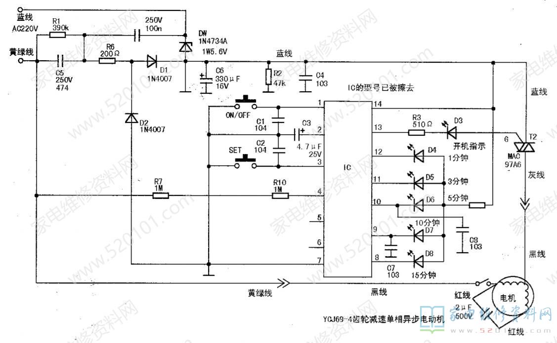

康富德氧气运动器(摇摆器)定时控制电路原理图
2024-05-11作者:吴铭568评论
