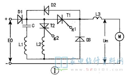

故障现象1:打开电门锁后,电源指示灯不亮,电压表无指示。分析检修:该故障原因通常是主保险管(30A)熔断,或者蓄电池接线松脱。若是保险管熔断,应换用胴规格保险管。若更换后再次熔断,说明电路存在短路故障。可先检查电源引线是否存在短路。若正常,应检查无级调速主电路中单向可控硅T1、T2是否击穿,如图1所示。若可控硅正常,很可能是无刷电机M定子线圈搭铁(对地短路)。

(1)调速手把中的调速电位器VR损坏或磁钢与钢丝绳连接松脱,或调速主电路有开路故障(如图1中的D1开路)。可先检查调速电位器,若是它的问题,应清洗或更换电位器。若是钢丝绳松脱,可将磁钢与钢丝绳重焊后并夹紧即可。

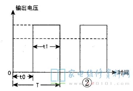

为帮助读者检修,下面简要介绍无级调速电路工作原理。无级调速电路也称无级调压变速电路,常用的是斩波器电路,也称调速主电路(见图1)。斩波器实际上是一个脉冲宽度可调直流电源,输出控制脉冲电压波形如图2所示。
电机的速度调节是通过改变电机输入电压脉冲宽度来实现的。在图1中,当单向可控硅T1、T2截止时,电源E0经D1、L1、D3和电机M对电容C充电。当T1导通后,电机M得电转动。T2在T1导通后延时导通,使由C、L1、L2形成的LC振荡电路产生振荡,其振荡电压经D3使T1阴极因加入正电压而关断,T2也会因阴极加人正电压而同时关断。于是电源又一次对电容C充电,....然后复上述过程。显然,加在电机两端的电压是脉冲电压。因此,只要改变T1、T2触发脉冲的时间间隔t0,就可以改变加在电机上的脉冲电压宽度,进而改变车速。

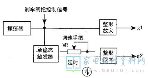

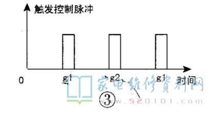

无级调速副电路框图如图3所示。无级调速副电路输送给T1的触发脉冲g1,与单结晶体管等元件构成的振荡器的振荡电压同相位,而T2的触发脉冲g2则要经单稳态触发器延时,其延时时间的长短由单稳态触发器的时间常数调节电位器VR调节,只要改变VR的阻值就能达到调速的目的。g1、g2触发脉冲波形图如图4所示。VR通常设置在车右车把上,故只要旋动右车把,即可实现速度调节。
