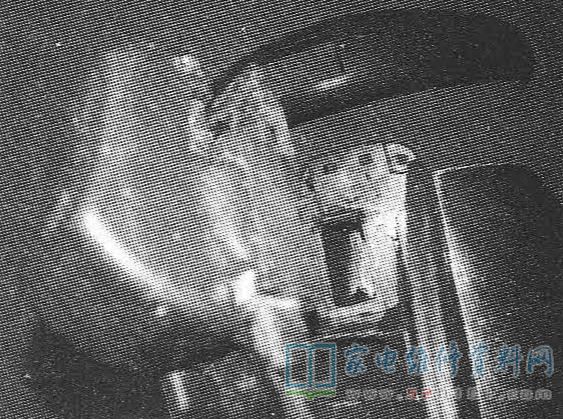

一台奔腾1.5L电热水壶,水烧开后不能自动断电。分析检修:该电热水壶采用分体式电源底座,加热功率为1500W ,具有水沸自动断电功能。拆开该热水壶,发现其电路很简单:1500W电热管与一只微动开关串联后与AC220V电源底座相连。电热管安装在壶底部,微动开关安装在把手上端。微动开关的前面安装有一个双金属片,双金属片前方有一方形孔,如图1所示,该方形孔通往壶内部。

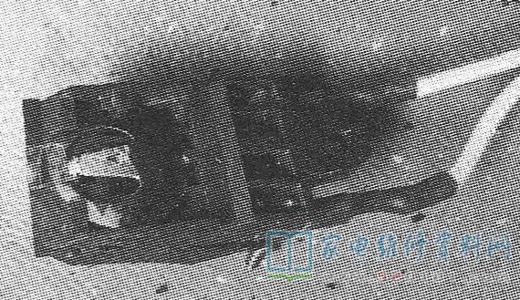

检查微动开关及杠杆,未发现异常。在双金属片上涂上少许开水,发现其形变明显,这说明双金属片应无问题。多次实验后发现,双金属片形变后尚不能使微动开关断开,分析其原因可能有以下两点:一是双金属片用久后,形变幅度可能不够;二是杠杆可能变形,其有效长度缩短。若是这些原因话,只要能减小双金属片与杠杆的间距,故障就能排除。考虑到此区域流过的是高温蒸汽,笔者找来一小块厚度接近1mm的金属片,用修冰箱的铝箔纸将其粘在双金属片的中心顶片上,如图2所示,这样双金属片的顶片与杠杆间已紧密接触。装好电热水壶后,加水通电试机,故障排除。
